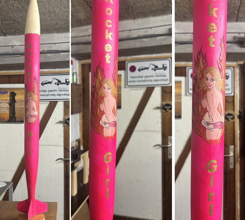

explizit für D-Motoren gebaut wurde big grin oder zumindest der gleichen Form entstammt wie ein S1D-Wettbewerbsmodell!
Ja, das ist richtig. Gebaut hatte ich sie so um 2012. Eine interessierte und kunstbegeisterte Therapeutin hatte damals das Design entworfen und gemalt. In den folgenden Jahren hatte ich die Rocket vergessen und erst vor kurzem ganz verstaubt aus der Schrottkiste hervor geholt und dachte, dass sie doch mal einen Flug verdient hätte, bevor sie in den Container entsorgt wird...
Grüße Rolli
