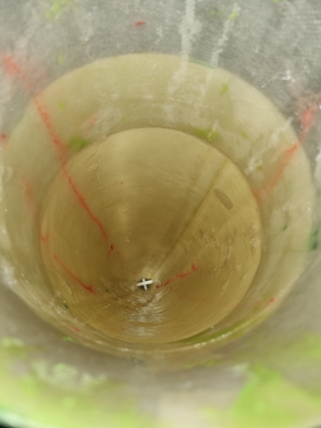

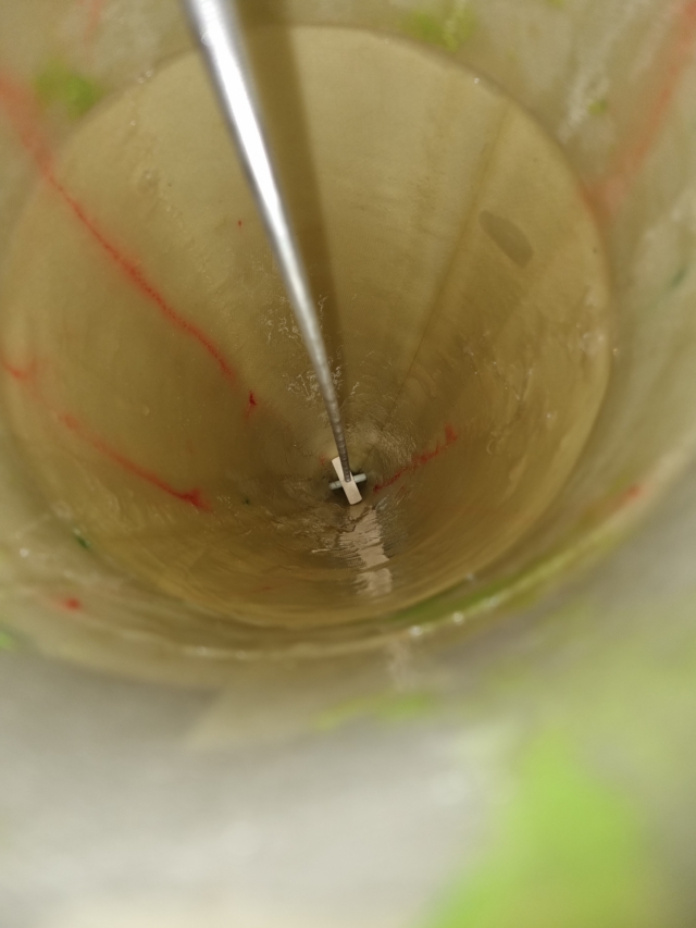

Hallo zusammen, bin gerade an Spitze und E-Bay. Der Spitze selbst habe ich nochmals 160 gr Faser spendiert. Das hat schon besser geklappt, aber hält.  Heute morgen habe ich fürs erste 500 gr Blei in die Spitze gegossen und eine Gewindestange eingebracht, welche später mit dem vorderen Spant der Spitze zusammen den Ankerpunkt für die Leine verbindet. Das Hölzchen dient nur der sicheren Ausrichtung. Für eine sichere Verbindung habe ich vorab 2 GFK-Dübele quer eingeklebt. Viele Grüße, Matthias

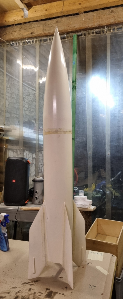

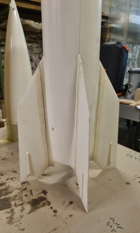

Hallo zusammen, geht gerade nur langsam voran... Hab die Flossen zwischenzeitlich angeklebt und bin dabei die GFK-Lagen für Tip-to-Tip vorzubereiten. Schön das Teil zum ersten Malnin voller Pracht zu sehen.  VG, Matthias

Hi Matthias, wie hast du das jetzt mit dem holen Innenraum der Flossen gelöst ? Andreas

Hallo Andreas, habe mich final dagegen entschieden da mit Harz oder PU zu arbeiten. Die in den Flossen verbauten Stege wirken sehr stabil und ich spendiere von außen eine Lage Faser mehr als vielleicht nötig. VG, Matthias

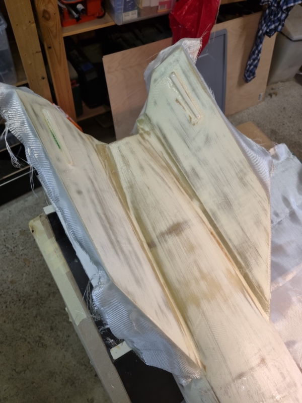

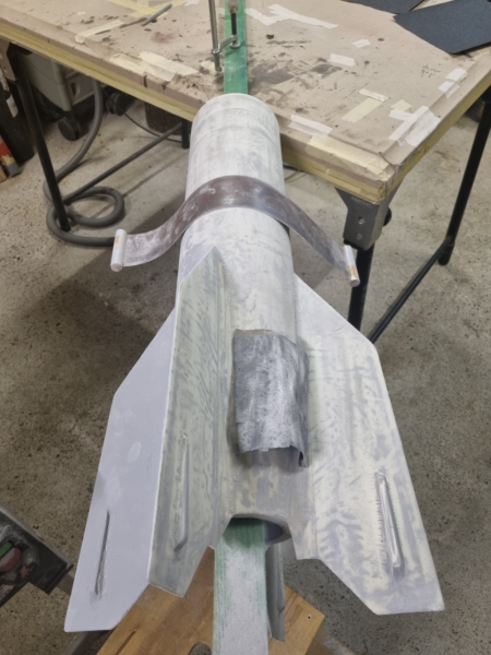

Zwei Raketen mit den Kindern später geht es mit der A4 nun doch langsam weiter...  Den Lack auf dem Unterteil habe ich grob abgetragen und zwei Lagen 163 Gramm GFK Tip-to-Tip spendiert.

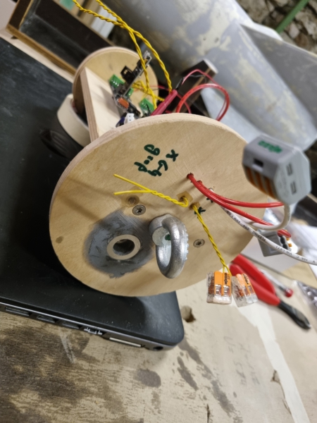

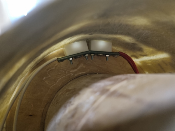

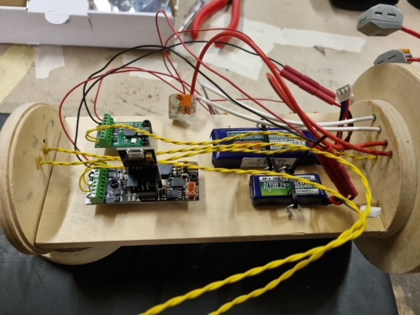

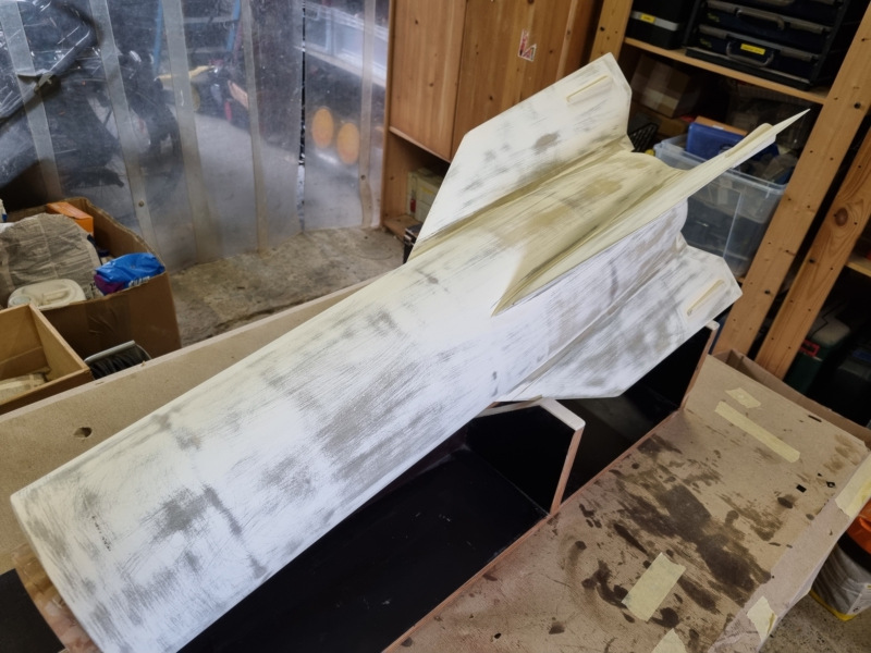

Kleine Rakete, wenig Spachtel, große Rakete viel Spachtel... Da als nächstes der Ejectiontest ansteht wird jetzt auch die Elektronik verbaut... Parallel ist die E-Bay dran, davon später ein paar Bilder. VG, Matthias.

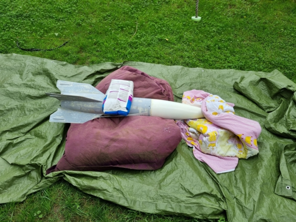

Die E-Bay ist gefüllt und der Ejectiontest bestanden...wenn auch mit ein bisschen zu viel Dampf im ersten Versuch.
Hallo Matthias, lieber ein bisschen mehr "Dampf" als zu wenig... Ich habe zur Trennung meiner Medusa-2 auch 8g SP verwendet und das war genau richtig. Aber sei froh, das bei deinem Bodenausstoßtest der Sack Gibs nicht geplatzt ist, das wäre ne Schweinerei geworden...  ! Kleiner "Klugscheißertip" noch, unbedingt die Lipos auch noch vertikal sichern, sonst kann es passieren das sie dir bei, großer Startbeschleunigung, Brennschluß oder Ausstoß einfach "durchrauschen" und dabei dann auch noch die Altimeter mit abräumen...  ! Andreas

Kleiner "Klugscheißertip" noch, unbedingt die Lipos auch noch vertikal sichern, sonst kann es passieren das sie dir bei, großer Startbeschleunigung, Brennschluß oder Ausstoß einfach "durchrauschen" und dabei dann auch noch die Altimeter mit abräumen...eek! !
Hallo Andreas, der "Klugscheißertip" ist durchaus berechtigt. Hatte das zwar für den späteren Flug auf dem Schirm, aber bereits der Impuls der Ausstoßladung hatte gereicht, dass der größere LiPo rausgerutscht war. Daher...Danke und Gruß, Matthias

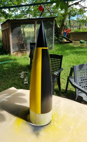

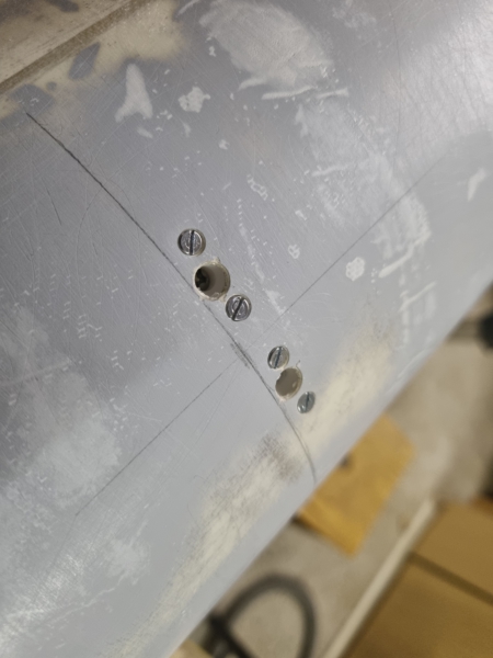

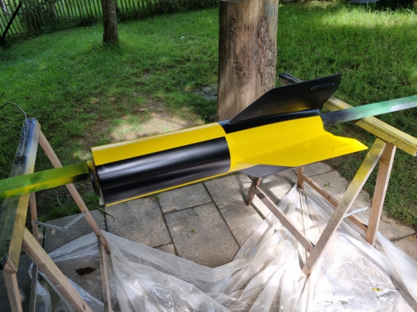

Es geht weiter voran...  Habe mich für das Schwarz-Gelb von den ersten Starts in White Sands entschieden. Ein schönen Sonntag wünsche ich allen. VG, Matthias.
