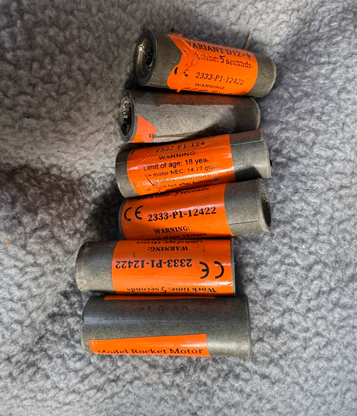

Hab heute auch insgesamt 3x D12 und 3x D20 geflogen… einwandfrei

In dem Fall mit Zündschnur… die F35 hab ich erfolgreich mit einem Brückenzünder anbekommen… ohne Beiladung
