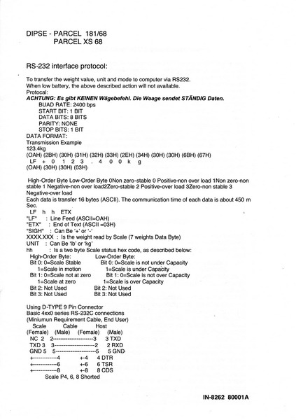

ich habe hier eine digitale Paketwaage mit einem RS-232 Interface. Könnte man das an einem PC anschließen? Hier das Datenblatt der Waage.

grundsätzlich ja, aber mit gut 2 Messungen pro Sekunde wird die halt eher was für Langbrenner sein. wink
