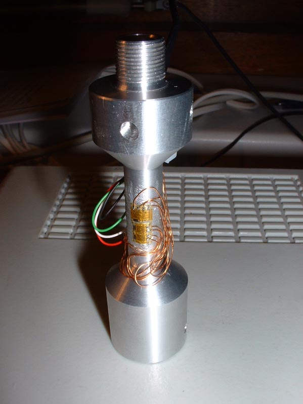

ich habe jetzt eine Tankwaage mit 6,5mm Innendruchmesser und 8,5mm Außendurchmesser gebaut. Laut Berechnung packt die jetzt 2450N. Das ist ca. 10 mal mehr als ich wollte, aber besser etwas stabiler als kaputt. Das Ergebnis sieht so aus:
Man kann hier die DMS sehen. Die Anschlußdrähte sind gerade mal 0,2mm dick. Das war ein Krampf bis alles verlötet war. Ein Test hat gezeigt das alles funktioniert. Ich werde natürlich nicht den Kraftaufnehmer so blank an die Rampe montieren. Oben kann man eine Gewindebohrung sehen. Da wrid das Schutzrohr mit montiert. Das Rohr schützt zu einem die feine Elektronik und zum anderem sorgt es dafür das das etwaige Biegemomente abgefangen werden. Auf Beigung reagiert der Bolzen auch sehr gut was ich nicht so toll finde.
Ich habe so ein Design gewählt weil ich es sehr leicht nur durch drehen herstellen kann. Ich denke aber fast das ein S-förmiger Kraftaufnehmer besser wäre. So muss ich jetzt die Verstärkung um den Faktor 10 aufdrehen um den Bereich des AD-Wandlers voll aus zu nutzen. Das wird natürlich auch rauschen. Da Tanken sehr langsam ist wird wohl ein Filter das Rauschen klein halten müssen.

hatte ich erst vor, doch leider paßt er von der Konstruktion her sehr ungünstig in das spätere Startgerät. So muss durch den Krafteinleitungspunkt eine Bohrung gehen um die Tanklanze aufnehmen zu können.
Wenn es mit einem käuflich zu erwerbenden Sensor gehen würde hätte ich lieber so einen genommen. Leider ging das nicht. Wäre auch preiswerter geworden.
