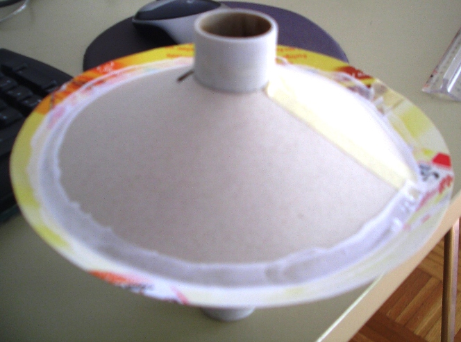

hab mal was zum spassfliegen:
Beitrag 86529 [Alter Beitrag09. Oktober 2005 um 16:23]

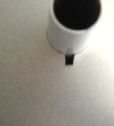

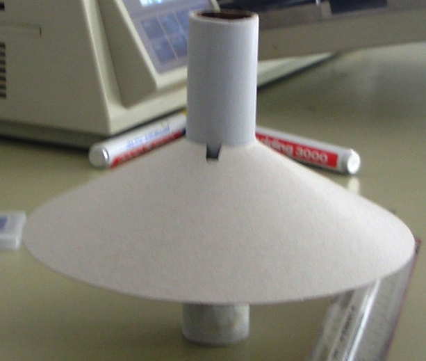

Zur Erklärung, das ist ein upscale eines 13mm Ufos von Art-Applewhite auf 25/24mm Motoren, das mittlere Rohr ist das motor rohr und so designed das der Microhybrid auch passt...
Mit einem D-Motor sollten 15m drin sein stick out tongue roll eyes (sarcastic) wink stick out tongue stick out tongue
Beitrag 86558 [Alter Beitrag09. Oktober 2005 um 17:54]
Also ein bisschen mehr als 15m waren es schon...
siehe video im Archivbounce

Beitrag 87379 [Alter Beitrag19. Oktober 2005 um 14:12]
ähm schwerpunt, wie was?? wink wink
Soweit ich weiß fliegt das Teil allein durch seine Aerodynamik.... Den plan habe ich von http://www.artapplewhite.com unter free stuff, einfach upgescaled. Im TRF habe ich gelesen das ein Ufo immer stabil fliegt wenn der "Trichter"(also alles bis auf das rohr) 3mal so breit ist wie hoch
mfg roman burnout
