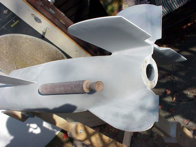

nun zu den Boostern...
Folgende Datei wurde angehängt: |
Beitrag 58878
Ich habe den ersten erst mal provisorisch mit Doppel-Tape angepappt. Ich bin mir nun nicht sicher, da es ja mehrere Versionen der Natter gab, ob es besser wäre 346a, wo die Booster zwischen Flügeln und Heck positioniert sind, oder ich sie (346b) mit dem Heck abschließen lassen soll
![]() Folgende Datei wurde angehängt: |

Beitrag 58883
Danke Andi.
Ich denke, dass ich die Booster doch genau zwischen Flügeln und Heck plaziere. Dazu einer oberhalb und der andere unterhalb der gedachten Mittellinie. So kann man sie besser sehen, und außerdem sind sie dem Schwerpunkt näher als am Ende des Rumpfes. Ciao, Rolli |

Beitrag 58884
Nebenbei: Fällt euch eigentlich auf, dass praktisch alle professionellen Cluster die Schubachsen schräg auf den Schwerpunkt oder den Mittelpunkt zwischen CG und CO gerichtet haben? Oder zumindest annähernd? Das muss doch einen Grund haben ...

Beitrag 58890
Hallo Leute!
@Heiko: Genau Dein Posting fiel mir zu dem Thema auch ein. Habe es aber lieber in meinem Kopf gelassen. Nun wage ich es zumindest Dir Recht zu geben. Ein vorbildgetreues Modell entsteht erst durch die Lackierung. Und wenn jemand - bspw. auf einem Flugtag - das nicht versteht, hat er meiner Meinung nach schon vorher einiges nicht begriffen. @Andi: Meines Wissens nach beut man die Bosster so, damit sie bei der Trennung sauberer vom Träger loskommen. Durch die schräge Anordnung der Düsen werden sie sofort mit der Spitze vom Träger weg gedrückt. Somit werden Kollisionen mit den - meist ja noch brennenden - Boostern vermieden. Besonders gut sieht man das wenn sich eine Delta - meine ich - von ihren Boostern trennt. Marcus Wer bekannte Wege geht kommt nur dahin, wo andere schon waren. |
