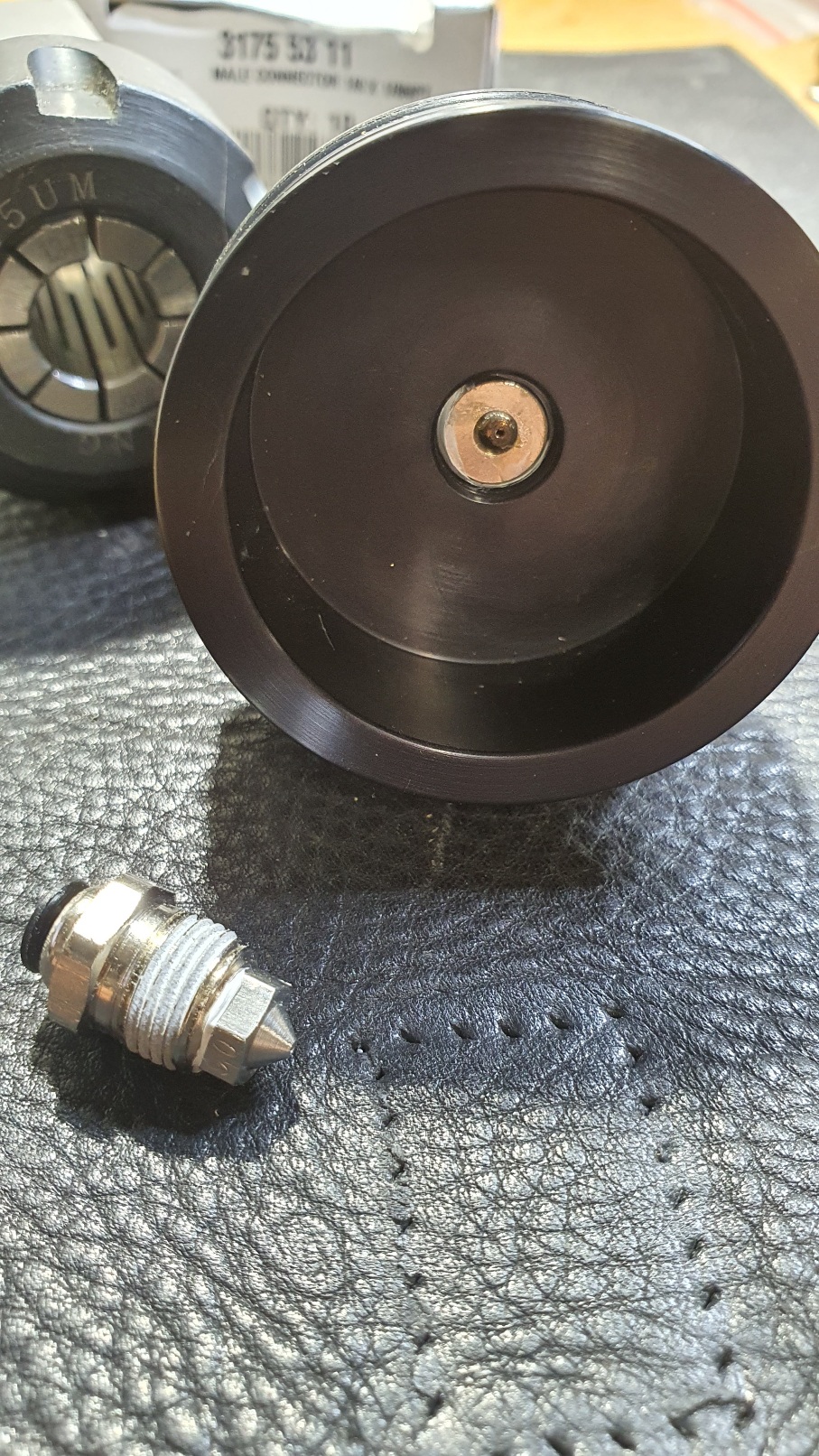

Hallo Ralf,
ich habe auch so einen Bulhead mit eingelötegem for the Ventwhole
Das "Alte" ist eine Schnellsteck-Kupplung in die man ein dünnes Röhrchen gelötet hat.
Das sieht nicht sehr zuverlässig aus.

Hallo Thomas,
danke für die Berechnung. Ich habe hier eine 0,8mm Edelstahldüse, die werde ich mal umarbeiten.
Die muss am Gewinde gekürzt und von innen auf den Schlauchdurchmesser aufgebohrt werden.
Das sollte ein guter Kompromiss zur Originalen sein.

Hi Uli,
ich hatte irgend wo auf der chaotischen Contrail-Seite sein neues System mit Entlüftungsschlauch durch die Brennkammerdüse gesehen. Fand ich ganz gut umgesetzt. Das nach zu bauen, bzw die Bulkheads zu ändern ist ohne großen Aufwand und minimalem Maschineneinsatz zu bewerkstelligen.
Langsam werde ich ungeduldig. Wenn ich nicht zum fliegen komme brauch ich auch nichts ändern frown
Ohne Vergleich bleib das alles ein Hirngespinst.

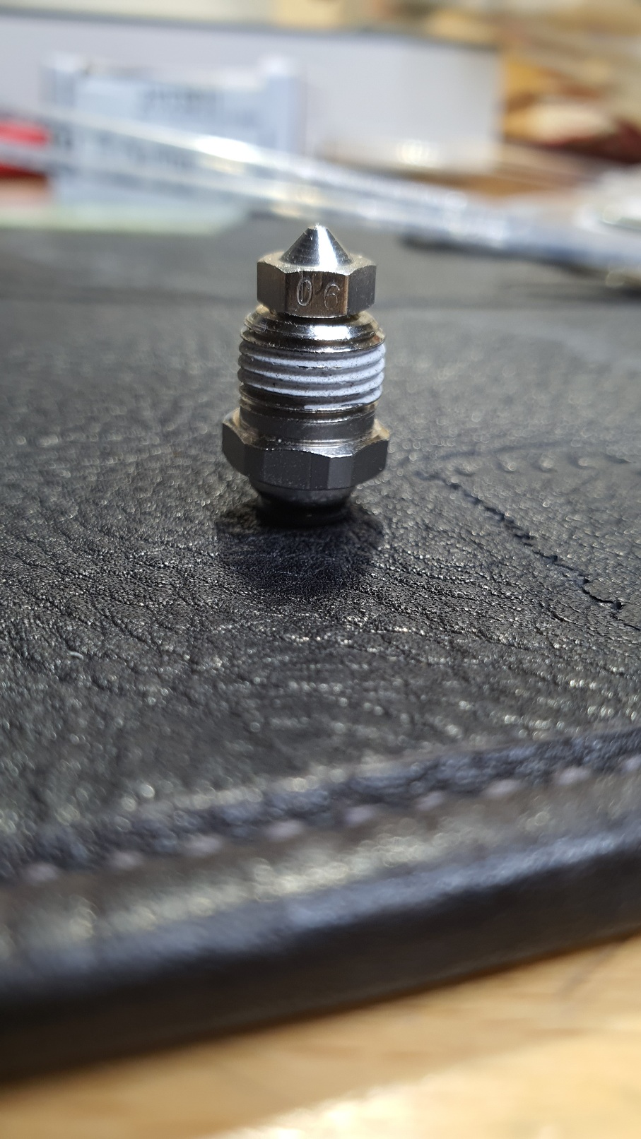

Mit was kann ich das Abdichten? Teflon-band oder gibt es einen zulässigen Kleber?
Die 0,6 entsprechen ungefähr dem Originaldurchmesser nur dass die Bohrung rund ist big grin
Geändert von RalfB am 24. November 2021 um 20:26

Beitrag 7650791 [Alter Beitrag24. November 2021 um 20:54]
Also ich würde es einfach mit Teflon Band abdichten, das funktioniert sehr gut und ist auch leicht wieder lösbar.
Klasse Arbeit Ralf, sieht wesentlich besser aus als das Originalwink !
Beiträge: 2978
Beitrag 7650792 [Alter Beitrag24. November 2021 um 21:08]
So fertig, mit dem Teflonband gab es keine Pronleme. Ein paar mm Füllhöhe wird es allerdings kosten.
Beitrag 7650793 , Abdichtung [Alter Beitrag25. November 2021 um 11:41]
Teflonband müsste reichen, wie Andreas schon sagte.....
