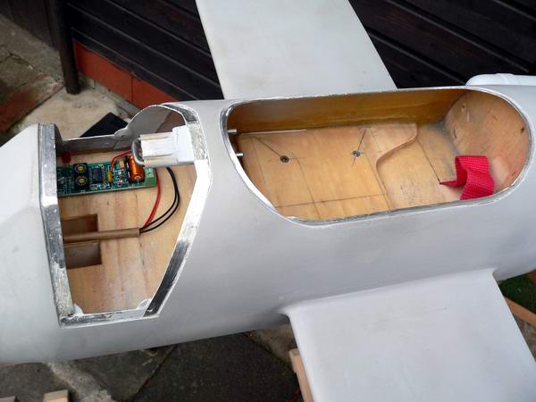

He Andy, du hast schon recht, dass der SALT das optimale für mein Experiment wäre.
Ich habe mir auch schon überlegt, die Pilotenkanzel hermetisch von dem Pyromechanismus abzuteilen. Platzmäßig wäre das kein Problem. Der Timer wird dann ein reduntantes Backupsystem. Aber auch ein Dentamag könnte hilfreich sein den Gipfelpunkt zu erkennen, dann den Timer schalten. Die Szenarien zu deinen 3 Fällen sehe ich nicht sooo problematisch. Du schreibst ganz richtig "abnormaler Fall", 20% weniger Schub... Ich denke, dass das sehr selten vorgekommen ist, dass ein I211 20% mal mehr oder weniger Schub produziert Ein Restrisiko ist allerdings nie ganz ausgeschlossen. Das gilt natürlich ebenso bei deinem 2. Fall Der Fall 3 ist dann natürlich durch vorangegengene Testflüge ausgeschlossen, aber ich gebe zu, es ist immer ein Risiko überhaupt eine Rakete zu starten. Ich würde gern noch eine Sicherheit einbauen, dass das Bremstriebwerk nur gezündet wird, wenn das Modell eine zuvor festgelegte Höhe erreicht hat. Ob das der SALT kann, weiß ich leider nicht. Ciao, Rolli Folgende Datei wurde angehängt: |

Richtig Neil, habe dich verstanden. So müße gewährleiste sein, dass der BC nicht unter einer bestimmten Höhe gezündet wird. Den DM braucht man dann eigentlich gar nicht, oder?
Hermetisches Abteil in der Pilotenkanzel, Luftzugang von außen ist logo. Ciao, Rolli. Bin für jeden Hinweis zu haben. |

Ich denke dass am Wichtigsten ist, dass der SALT nicht vor meinetwegen 10s den BC zündet, den Fallschirm soll er ja rausschmeißen auch wenn in dem Fall die Flugbahn niedriger ist und da ist dann der Impuls für die BC-Zündung schon vorbei.
Zitat: Ja, ich habe doch so eine Schockbandbremse eingebaut, das Schockband (2cm breites Gurtband) wird auf 3m durch zwei Schlitze im Rumpf und über eine Kante, ähnlich wie eine Umlenkrolle gezogen. Das bremst. Habe es probiert. Ciao, Rolli |
