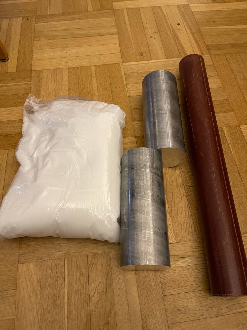

Nach langer Suche haben wir jetzt einen N2O Händler gefunden, also können wir jetzt doch N2O anstelle von GOx verwenden.
Mehrere Stunden am Taschenrechner umsonst knurr
Durch das N2O wird auch unser kleines Triebwerk flugfertig. Aber auch hier erstmal ein Alubody für die Bodentests.
Das meiste haben wir schon zusammen für die Engine:
Das Testtriebwerk ist aus 7075 Aluminium (AlZnMgCu1,5) - das Pertinax wird als Isolation für die NBK, VBK sowie als zweiter Grainliner verwendet.
Der Hauptsächliche Grainliner wird aus GFK gewickelt.
Fehlt nur noch Messing für die Injector plate und Carbonpulver für das Paraffin(95nm).
Und natürlich noch gefühlte tausend Swagelok/Fitok Fittings und Ventile.

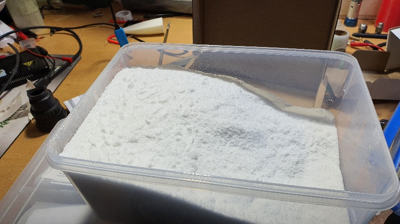

wo Du Paraffin erwähnst, was habt Ihr denn für welches? Also wie groß ist die Körnung?
Beiträge: 2882
Beitrag 7651594 [Alter Beitrag08. Februar 2022 um 21:12]
Ich hatte mich letzte Woche auch mit Paraffin beschäftigt und hatte meine Paraffinblock in feines Pulver verwandelt.
Jetzt ist der ganze Keller glatt wie eine Eisbahn und überall klebt Wachs.
Geändert von RalfB am 08. Februar 2022 um 21:14

Beitrag 7651598 [Alter Beitrag08. Februar 2022 um 21:40]
Hi Moritz,
ich bewundere echt euren Optimismus wink !
Wie habt ihr das mit dem Düsenmaterial gelöst ?
Ich bin leider an wirklich geeignetem Graphitmaterial mit größerem Durchmesser (55mm) gescheitert...
Und bevor ihr den gleichen Fehler macht wie ich, die Graphitelektroden im Durchmesser von 55mm die es öfters bei
eBay für ca. 20 Euro gibt, sind für unsere Zwecke leider nicht sonderlich gut geeignet.....frown !

Beitrag 7651599 [Alter Beitrag08. Februar 2022 um 21:54]
[Melden] Profil von MoBrie anzeigen    MoBrie eine private Nachricht schicken   Besuche MoBrie's Homepage    Mehr Beiträge von MoBrie finden
Hey Ralf,
das kann ich mir gut vorstellen - kenn ich big grin
Wir haben Paraffin von Bayerwald-Brennstoffe, genaue Körnung kann ich dir leider nicht sagen - schätze mal auf so ein Millimeter.
Spielt aber eher weniger eine Rolle, da es ja geschmolzen und dann geschleudert wird.
Hey Andreas,
unsere Düse wird Ablativ gekühlt - CFK Schnitzel und nur der Hals ist aus einem Graphiteinsatz.
Theoretisch könnte man auch die CFK Schnitzel mit einem gedrehten Pertinax Teil ersetzen, aber wir versuchen es erstmal mit CFK Schnitzel.
Die Elektroden sind zu spröde oder?
Beste Grüße
Moritz
Beiträge: 2882
Beitrag 7651600 [Alter Beitrag08. Februar 2022 um 22:00]
................ geschmolzen und dann geschleudert wird................
Beste Grüße
Moritz
Wie meinst Du denn dass?
