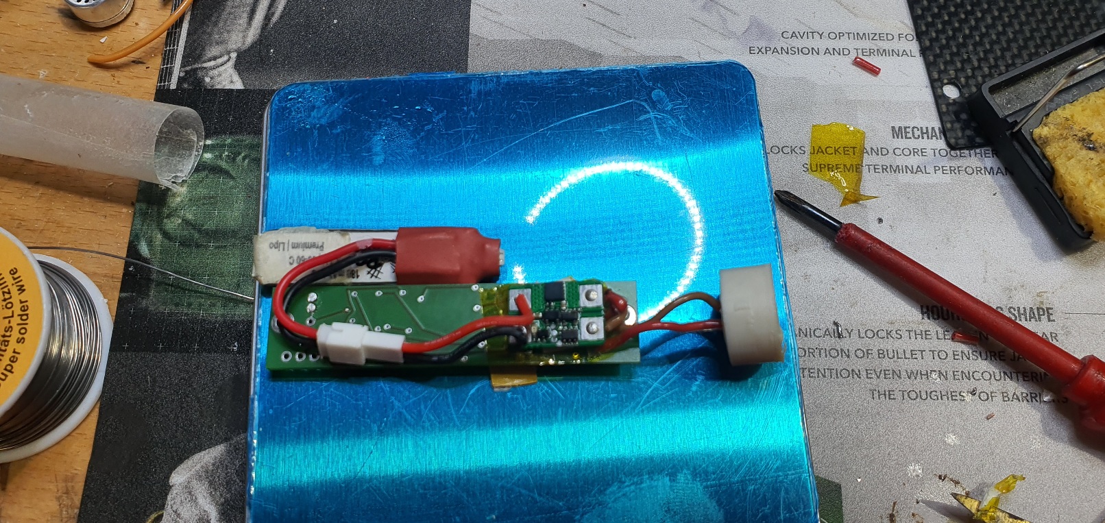

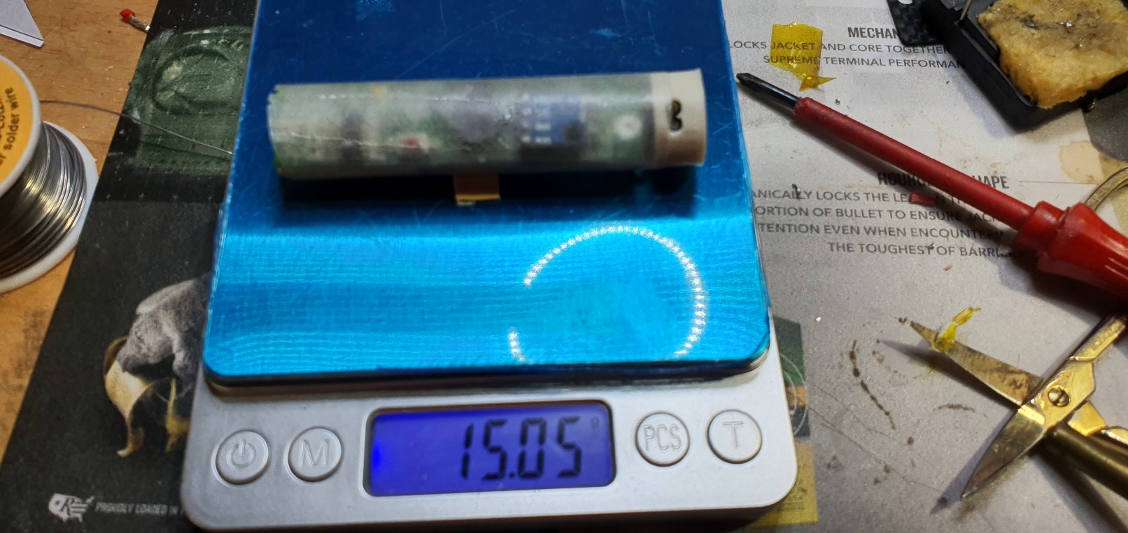

Kuppler Bulkhead mit Schraubklemme und Magswitch und Altimeter sind Einsatz bereit. Jetzt kann ich weiter rechnen, ob der Kram irgend wie stabil fliegen wird. @Stephan irgend wo hab ich noch eine Kamera die in ein 18mm Rohr passt Geändert von RalfB am 02. Juli 2023 um 20:48 #Don’t Look Up |

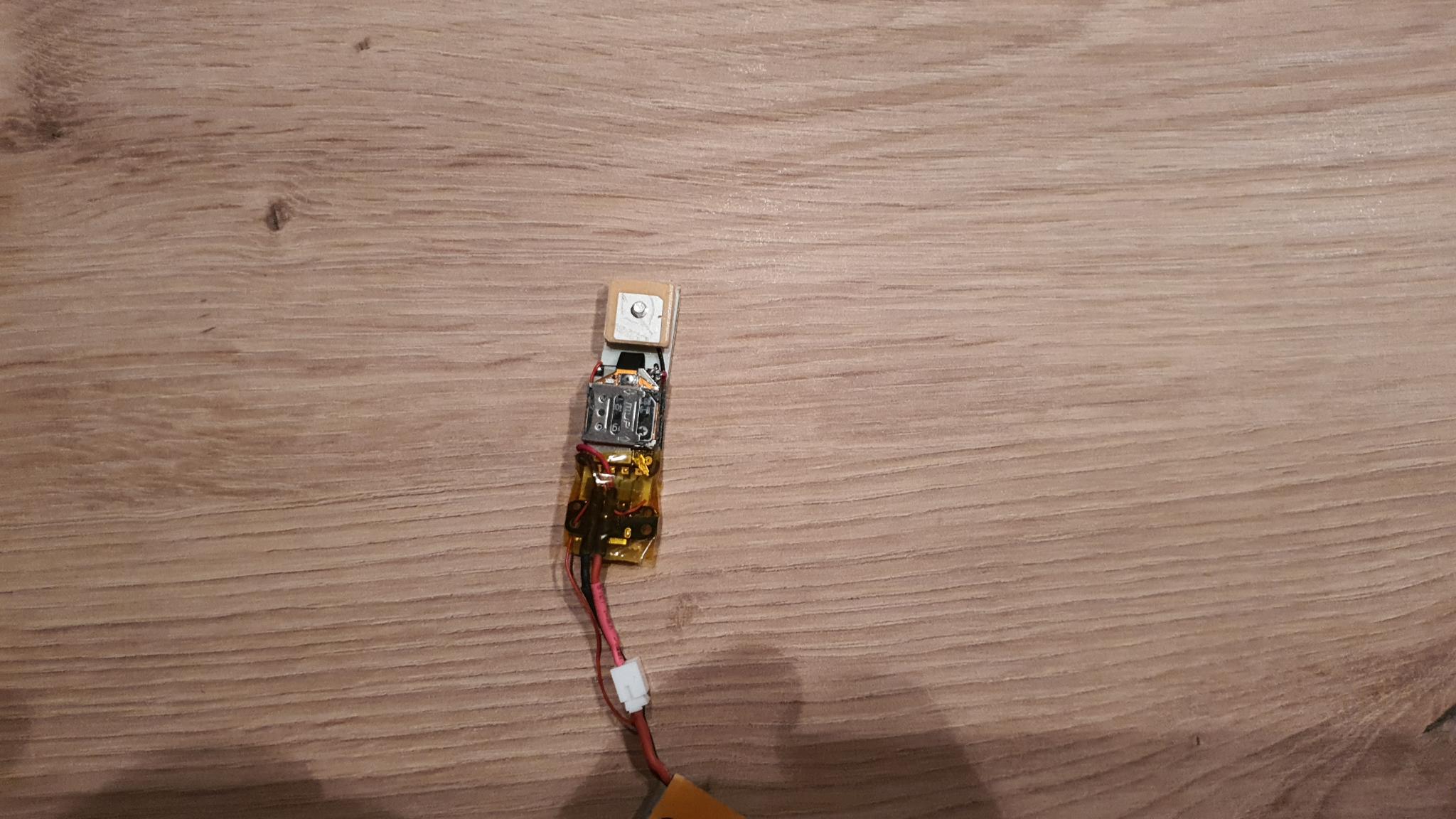

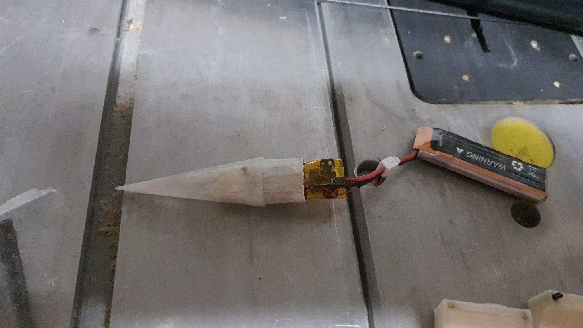

So, jetzt passt der GPS Tracker auch in die Spitze. Da hat das GPS nichts im Weg um in den Himmel zu schauen. Gestern Abend habe ich einen kurzen Empfangstest gemacht. GPS Fix dauerte schon gut 20 Min. Das Dingen lag aber auch schon ein Jahr unbenutzt in der Ecke. Gruß Ralf Geändert von RalfB am 04. Juli 2023 um 08:04 #Don’t Look Up |

Bei dem GPS Modul handelt es sich um dieses Gerät
Link Es funktioniert mit einer Simkarte. Die Position ist auf einer Tracking App abrufbar. Wie bei fast allen GPS Modulen, die ich getestet habe, könnte der Eindruck entstehen, dass die Dinger nur auf der Werkbank bzw. im Garten funktionieren. Sobald man sie in einem Modell benutzt, kommt kein GPS Fix zustande oder sie verlieren ihn im Flug. Ich bin mal gespannt, ob es in dieser Kombination funktioniert. Gruß Ralf #Don’t Look Up |
