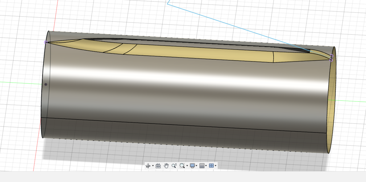

Wenn man mal ein paar Jahrzehnte aus den Zeichenprogrammen raus ist Vieles geht viel einfacher, man muss nur erstmal wieder rausbekommen, wie es geht. Hier mal der erste Fortschritt.
