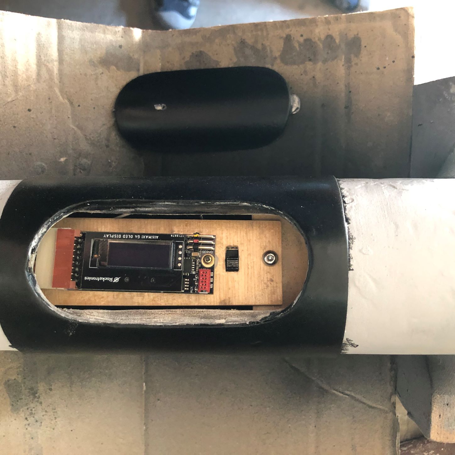

Beitrag 7651315 [Alter Beitrag23. Januar 2022 um 09:45]
die Verdrahtung und Lipoakku ist unter dem Spannt,
Das Bild wird Dir sicherlich nicht viel nützen...
Grüße, Rolli

Beitrag 7651317 [Alter Beitrag23. Januar 2022 um 13:56]
[Melden] Profil von Vatti anzeigen    Vatti eine private Nachricht schicken   Besuche Vatti's Homepage    Mehr Beiträge von Vatti finden
Grüße, Rolli
Ok, danke Rolli...ich hab da schon eine idee, werde erst alles aus Pappe bauen und dann ein Video drehen, dann hier posten ;-)
