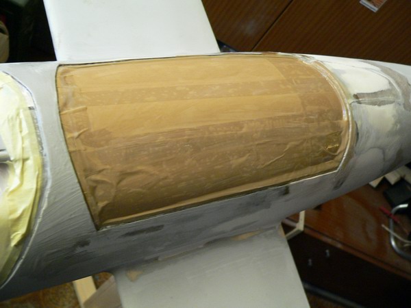

Hi, heute habe ich die große Fallschirmklappe angefangen. Zuerst habe ich mit einer dünnen Pappe und Paketklebeband die Kammer von innen abgedichtet und Trennwachs darauf gepinselt... Folgende Datei wurde angehängt:

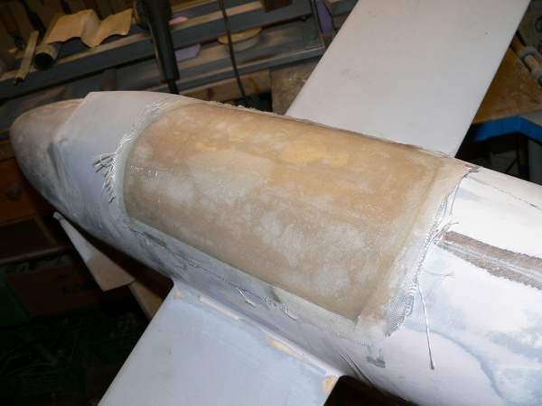

... und dann 4 x Glasgewebe drauf laminiert. Folgende Datei wurde angehängt:

 Die neue klappe passt dann wohl nachher spaltfreier als die alte.  Sogar in einer Reperatur machst du noch verbesserungen  Mal sehen, was der 3. Flug so bringt!

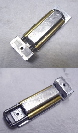

Ja der 3. Flug wird wohl noch etwas dauern. Es gibt da noch so einiges zu tun. Das laminierte Glasgewebe härtet bei der Kälte in meiner Werkstatt recht langsam. Da habe ich in der Zwischenzeit einen zweiten Pyroschalter gebaut. Der soll dann erst mal den Vorfallschirm zwei Sekunden halten, ehe dann der Hauptschirm kommt. Folgende Datei wurde angehängt:
