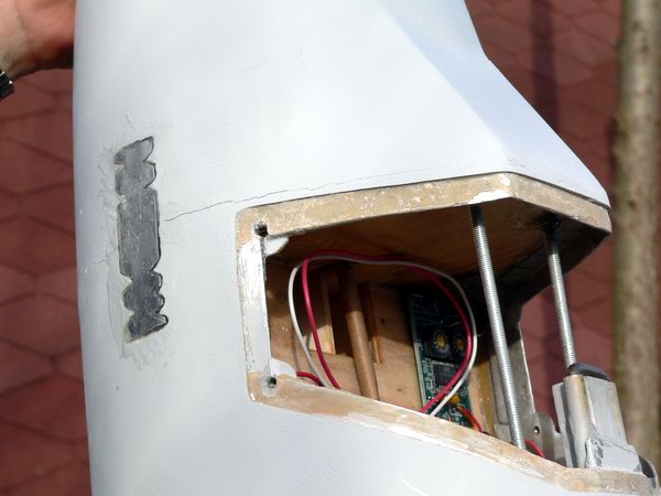

Beitrag 68318 [Alter Beitrag13. Februar 2005 um 01:36]
wie gehst du jetzt weiter vor?
Nun denn, ich laß mich schon nicht klein kriegen. Habe auch schon mehrere Ideen gehabt und wieder verworfen. Mir schwebt eine Lösung vor, die größte Masse, die 2Kg Blei mit einem Gestänge zu verbinden, welche an der Aufhängung im Schwerpunkt angreift. So dass beim Fallschirmschock die größte Masse direkt an der "Leine" hängt.
Den Haarriß an der Oberfläche werde ich mit mehreren, einer Art Aluminiumanker in dem Oberflächenmaterial fixieren.
Beim Höhenruder werde ich tief fräsen und auffüllen.
Wenn ich dann dazu komme, gibt es sicher Bilder.
Ich finde ja, dass ich bis jetzt schon mehr Zeit in die Reparaturen als beim direkten Bau investiert habe.
Aber man lernt daraus. Insgeheim habe ich aber schon manchesmal die Natter verflucht wink
Ganz sicher ist, sie wird auf jeden Fall noch einmal abheben bounce
Wie meinst du das genau?
Wies ich verstanden habe willst du keinen Kleber verwenden. Meinst du das hällt?
Vergrößert oder Verschiebt sich der Riss wenn man dran rumm knötscht?
Wenn nicht geht deine Variante sicher, aber wenn....
Na das klinkt doch schonmal sehr gut!smile
Servus,
Sebastian
Also Marichen, mit der neuen Brille schaust du ja furchtbar aus.
Ich hab doch gar keine.
Aber ich!
Beitrag 68804 [Alter Beitrag18. Februar 2005 um 19:09]
So, und klaro nehme ich Epoxyd-Kleber.
Nein, es war noch fest, aber ich hatte so ein komisches Gefühl dabei.
Die Gewindestangen dienen auch dazu bei, die schwere Spitze gegenüber dem Ausschnitt des Cockpit zu stabilisieren.
Viel Zeit hatte ich noch nicht, es wird aber noch gespachtelt und geschliffen, am Ende wird man nichts mehr sehen.

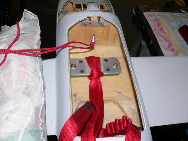

Beitrag 69157 [Alter Beitrag23. Februar 2005 um 15:57]
Hier ist die neue Schockbandaufhängung zu sehen.
Die rote Schnur ist die Befestigung des Pilotschirms, welcher nach der Freigabe durch den Pyroschalter den Main aus dem Sack zieht.
Ich denke, dass das Tubular Nylon und die mit 6 Schrauben befestigte 4mm Aluminiumplatte den Schock aushalten werden.
Grüße von der Natterfront, Rolli smile
Oli4
Oli4
Beiträge: 1601
Beitrag 69162 [Alter Beitrag23. Februar 2005 um 16:53]
Moin,
äh, Rolli, dein Pilotschirm hängt an dem dünnen roten Fädchen? confused Oder wie genau soll das funktionieren? Der Pilot muss auch einen ordentlichen Schock vertragen können und genau da hast Du dann so ein Fädchen genommen - na, ich weiß nicht ob das gut geht...
Grüsse
Oli4
AGM e.V., TRA #9082 L2
Beitrag 69191 [Alter Beitrag23. Februar 2005 um 23:50]
Na, vielleicht kommt das auf dem Bild nicht so gut rüber, das dünne rote Fädchen ist 4mm dick und sollte einen 30cm Schirmchen im Durchmesser wohl aushalten.
Aber ich werde da wohl nochmal nachrechnen.
Danke für den Hinweis, Oli4.
