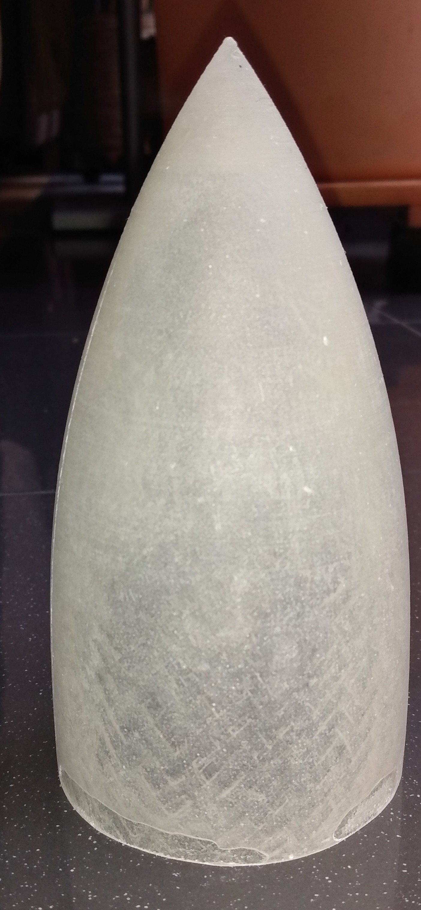

Das Entfernen des Druckteils hat gut geklappt wider Erwarten. Jetzt warte ich auf das bestellte Harz. Ein paar Macken sind in der Oberfläche aber ich schleife und spachtel die Teile sowieso vor dem Lackieren und es wird ja keine Serienproduktion.

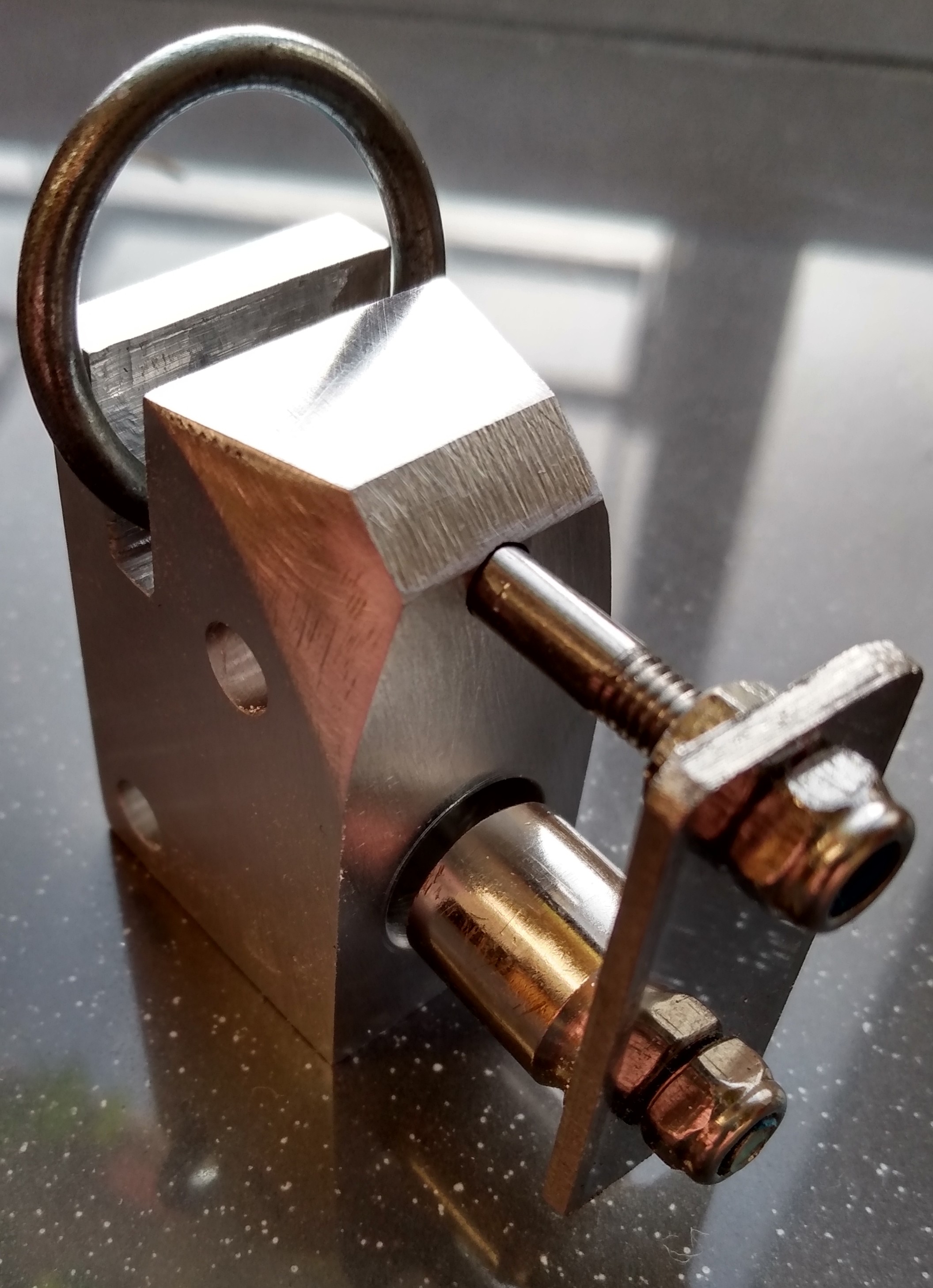

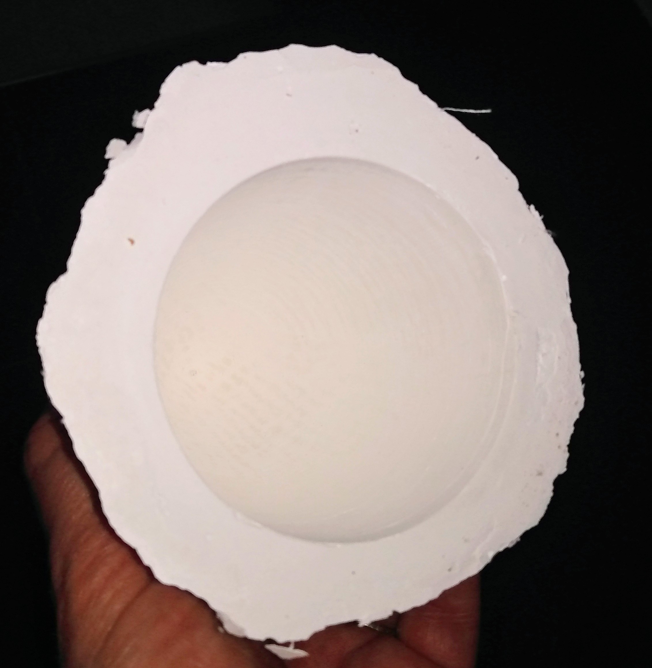

Wie erwartet beim Entformen Probleme, trotz Trennwachs. Einen Tag gebe ich dem Teil noch, dann kommt Gewalt ins Spiel. Derweil habe ich mir die Zeit mit Geilen, Bohren und Sägen verbracht und ein Pyro-Release geschnitzt. Jetzt tun mir die Hände weh. Entgegen der Schelter Mittentrennung habe ich mich für 2 stufige Bergung über die Spitze entschieden.

Nachdem mir die Hände jetzt nicht mehr wehtun vom vielen was auch immer, habe ich dann doch Gewalt anwenden müssen. Typischer Anfängerfehler, aber ich hätte den saugfähigen Gips erst versiegeln müssen vor Auftrag des Trennwachses. So blieb nur die Säge (nicht die Geile )smile . Trotzdem ganz OK geworden, auch wenn sich am Rand leider Blasen gebildet haben, die ich ausgleichen muss.

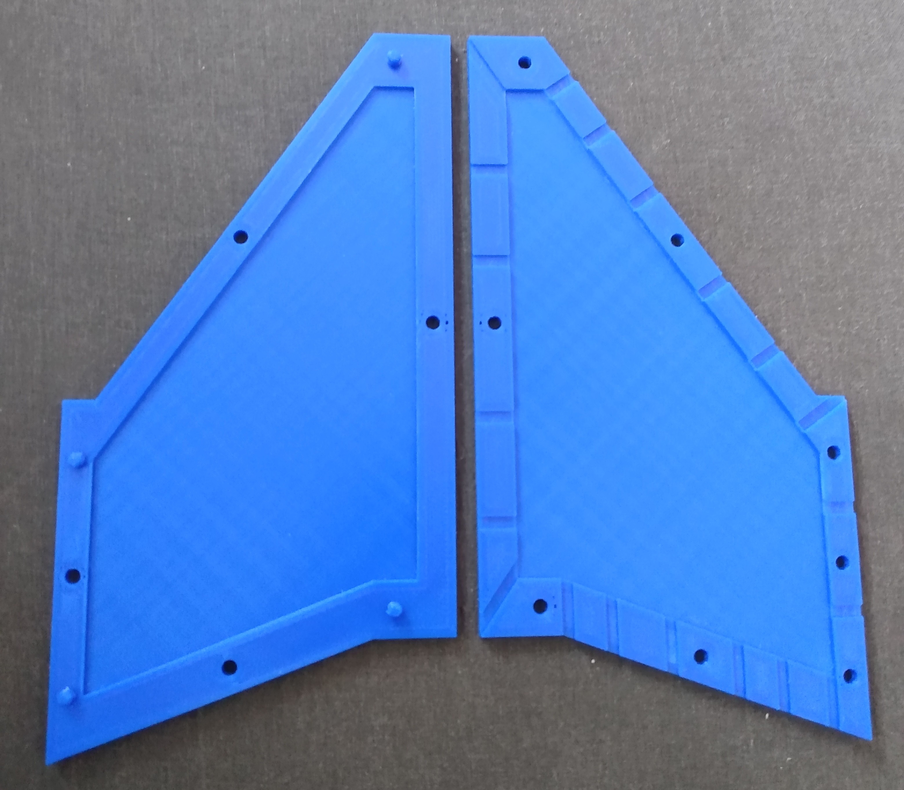

So, die Harzlieferung ist endlich da. Ich werde mal die Flossen fertigen. Versuche es mal in gedruckter Form, der 3D Drucker tut es nach Addition eines Raspberry Pi als Druckerserver mit Octoprint wieder zuverlässig. Ich könnte natürlich auch einfach aus gekaufter GFK Platte etwas heraussägen, aber das bringt keinen Spaß und keinen Erkenntnisgewinn. Deswegen probiere ich es mal so, evtl. sogar im Vakuumverfahren. Irgendwelche Tipps dazu, z.B. zusätzliche Löcher in die Fläche bohren etc. ?
Danke und Gruß
Geändert von Diplom-Pyromane am 12. April 2021 um 10:51
Beitrag 7649428 [Alter Beitrag12. April 2021 um 10:54]
Hallo Thomas,
hast Du schon den Beitrag in Thinkivers gesehen?
Das ist gut umgesetzt, finde ich.
