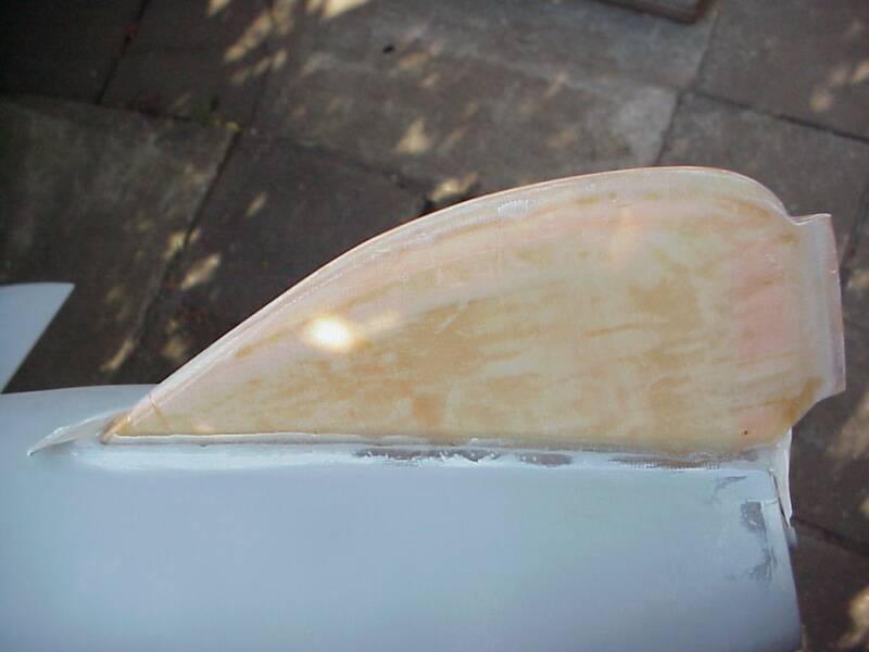

Beitrag 58299
nachdem der "Flügel" mit reichlich Epoxy im Nut eingeleimt wurde, ist in bekannter Manier mit Tape abgeklebt worden und eine Naht ebenfalls mit Epoxy gezogen worden.
Folgende Datei wurde angehängt: |
Beitrag 58300
bevor das Harz fest ist, das Tape abziehen, damit die Naht schön verläuft.
Beitrag 58301
Nach den groben schleifen schnell mal etwas Spritzspachtel drauf, jetzt sieht man erst die vielen kleinen Unebenheiten...
![]() Folgende Datei wurde angehängt: |

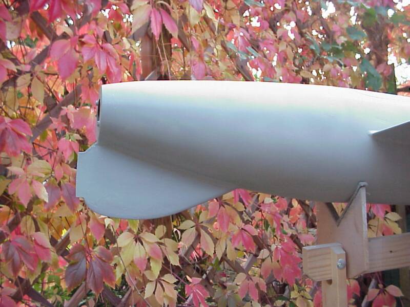

Beitrag 58302
Tja, Stand von heute...

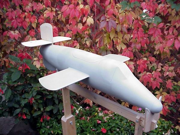

Beitrag 58353
Hi Christian,
danke für den Hinweis auf die Seminararbeit. Die werde ich gleich mal durchstöbern. Zitat: Nee, erst mal nicht. Bevor das Teil nicht einen ersten sicheren Flug absolviert hat, baue ich nichts wertvolles ein. Später mal - vielleicht. Da ist ja jede Menge Platz drin, relativ gesehen. Meine heutige Bastelstunde: Das Seiten- und Höhenleitwerk habe ich von den vorbereiteten, zusammengeharzten Platten ausgeschnitten, auf Profil geschliffen und kreuzweise zusammengeleimt. Folgende Datei wurde angehängt: |

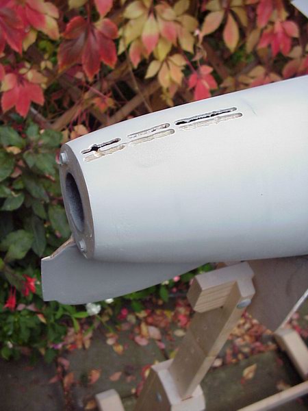

Beitrag 58354
Das Heck der Natter aufgefräst...

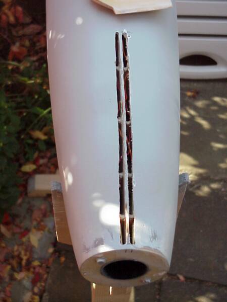

Beitrag 58355
und schon mal probehalber zusammengesteckt.
Das Leitwerk will ich, bevor ich es einbaue, noch mit GFK belegen - macht sich besser. Folgende Datei wurde angehängt: |
