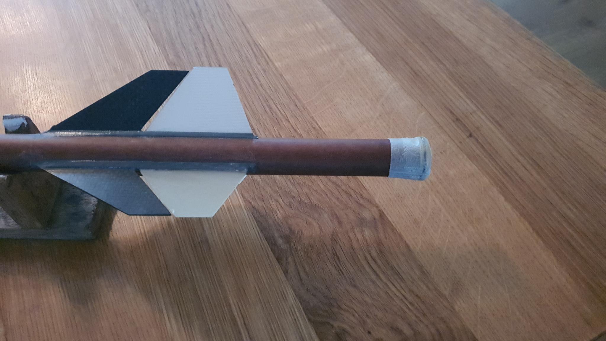

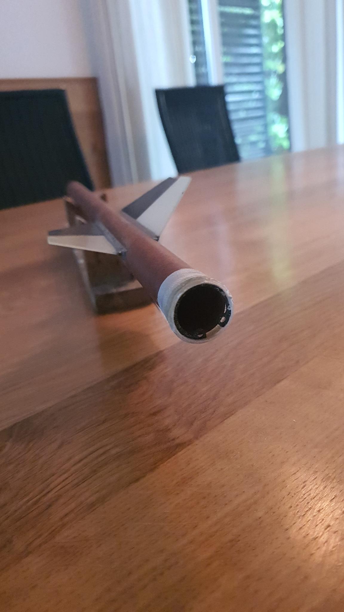

Das ist viel besser geworden.
Schön flach und leicht.
Der Sicherungsring klemmt stramm in der Nut.

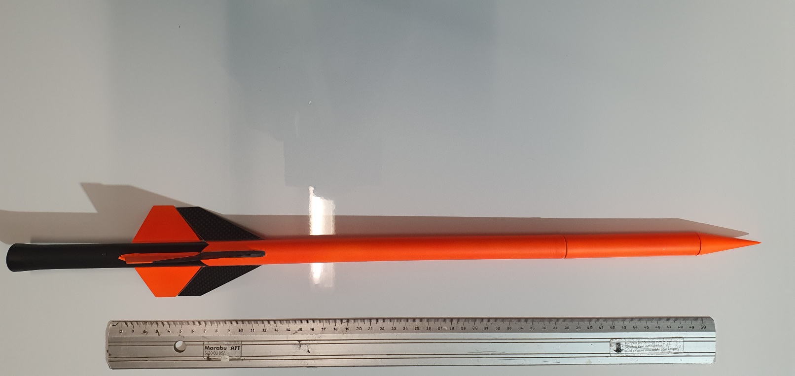

Verklebt, verspachtelt und lackiert.

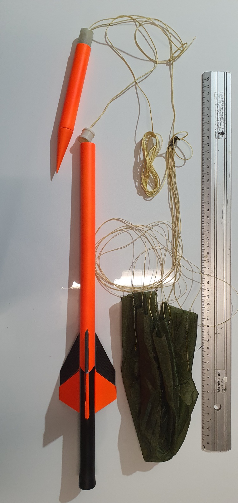

Geil ! Mit piston sollte aber auch deutlich weniger Ladung sauber funktionieren:-D … wie leicht gleitet der gefaltete Schirm plus Leinen im Rohr ? Sieht irgendwie groß aus …
Grüße Marco
Beitrag 7656739 [Alter Beitrag11. September 2023 um 17:09]
Hallo Marco,
der Schirm plus Leinen passt gerade so in das Körperrohr. Soll heißen, das ich ihn ohne Gewalt rein schieben kann.
Dann ist das Rohr aber auch wirklich voll. Die Ladung war wohl etwas zu sportlich bemessen. Durch den Kolben hat der Schirm aber keine Brandflecken bekommen. Die Kevlarstrippen des Fallschirms schützen ja auch noch ein bisschen.
Hauptsache das Modell trennt sich an der dafür vorgesehenen Stelle und nicht da, wo die Außstoßladung angebracht ist big grin

Da war ziemlich viel Impuls. Was hast du als Ausstoßladung genommen?
Beitrag 7656744 [Alter Beitrag11. September 2023 um 20:33]
0,3g SP, ist ein stabiles Rohr bounce
Beitrag 7656746 [Alter Beitrag11. September 2023 um 21:52]
Blitzwatte wäre eine Option. Das saut nicht so rum. Vom Volumen währe genug Platz.
Hab ich aber nicht. Man kann nicht alles haben.

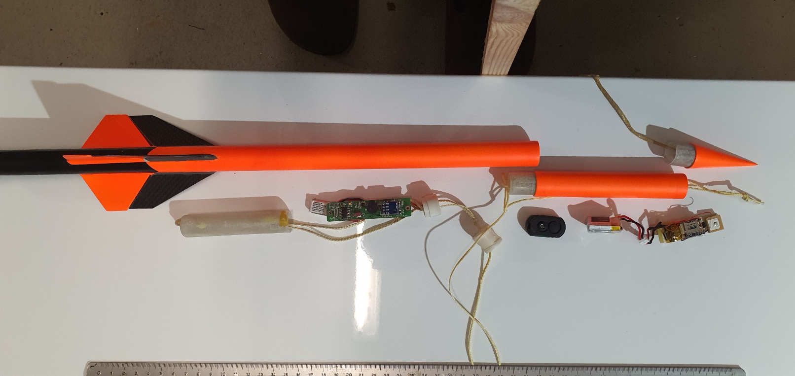

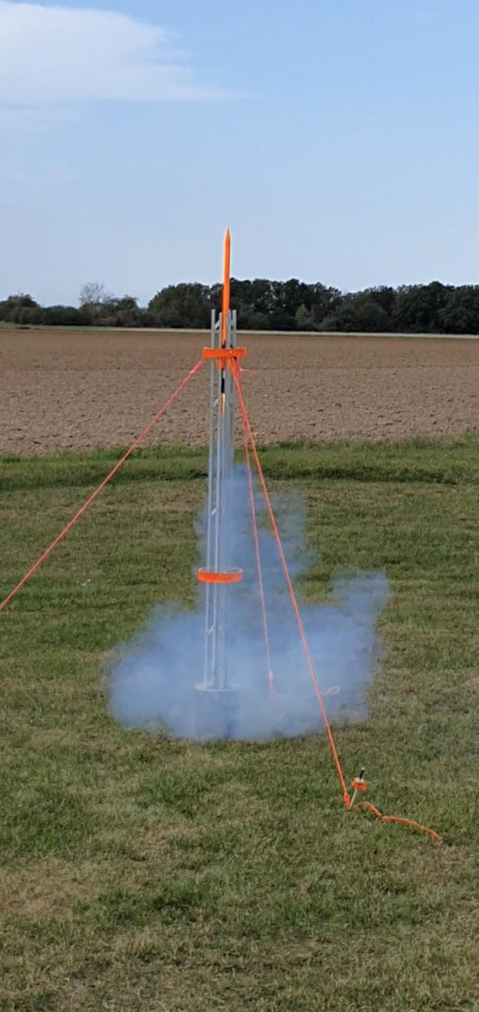

Der Erstflug hat gestern erfolgreich auf einem D9-P statt gefunden.
Die registrierte Höhe betrug 383 m. Der Gps Tracker lieferte den Standort bis zum Start korrekt.
Nach der Landung versagte es aber. Den Fix hat er erst wiedergefunden, nach dem ich das Modell aus dem Feld geholt habe.
Der Petfinder funktioniert einwand frei.

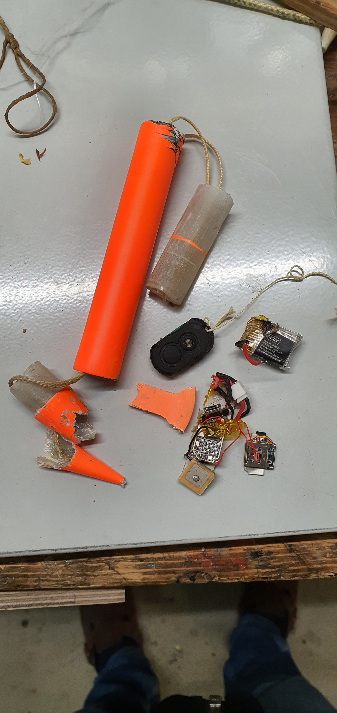

Für einen weiteren Versuch, habe ich die Spitze einfach mit der SR4 fliegen gelassen. Ihr ahnt was jetzt kommt roll eyes (sarcastic)
