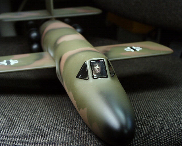

Beitrag 58359
So sah unsere aus - vor ihrem verhängnisvollen Flug....

pegi
Grand Master of Rocketry Registriert seit: Okt 2000 Wohnort: Verein: Beiträge: 2529 Status: Offline |
Beitrag 58361
So kann das ja nix werden - der Pilot sitzt viel zu weit vorne...
Achim
Registriert seit: Aug 2000 Wohnort: Deutschland 91088 Bubenreuth Verein: Solaris & RMV Beiträge: 3029 Status: Offline |
Beitrag 58365
Zitat: Ja wusstest du nicht, dass Lothar Sieber kurzsichtig war??? Der größte Feind des Erfolges ist die Perfektion |

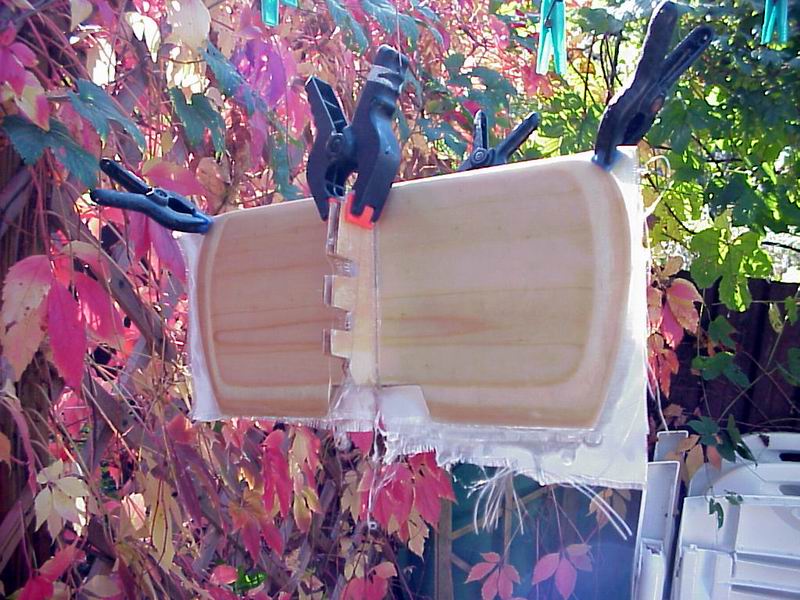

Beitrag 58448
...schnell das Ergebnis meiner heutigen Bastelstunde
Folgende Datei wurde angehängt: |

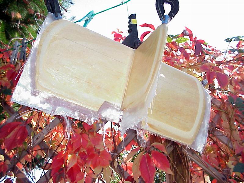

Beitrag 58449
...das belegen des Leitwerkes mit Harz und Glasgewebe.
hier von unten gesehen sieht man den verzahnten Nut, welcher dann mit den oberen Hauptlängsspant verklebt wird. Grüße an alle, Rolli Folgende Datei wurde angehängt: |
