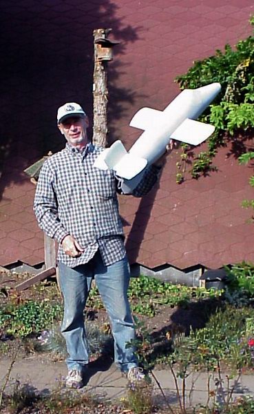

Hi Roman, manche Baumärkte sind eben Halsabschneider. Ich wollte schon immer mal nach einer großen Menge Epoxykleber schauen, damit man mal preiswerter kommt, aber dann steht man unter selbstaufgelegten Zeitdruck und greift zu wos am teuersten ist. Jetzt ist das Heck voll eingeklebt und der Rohbau ist fertig. Schätzungsweise werde ich mich jetzt mit den Boostern beschäftigen müssen... Ciao, Rolli Folgende Datei wurde angehängt:

sieht jetzt schon sehr edel aus! In welcher Farbe willst du sie lackieren?

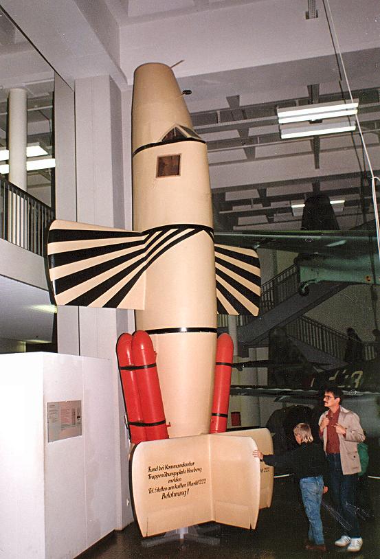

wie wäre es mit dieser lackierung??? Folgende Datei wurde angehängt:

Zitat: Original geschrieben von Roman wie wäre es mit dieser lackierung???
Ist das Teil aus dem Deutschen Museum, oder? Wäre für meinen Geschmack auf jedenfall besser als spätere Lackierungsvarianten, die abseits aller politischen Grundsatzfragen auch noch das Wiederfinden des Modells erschweren...
