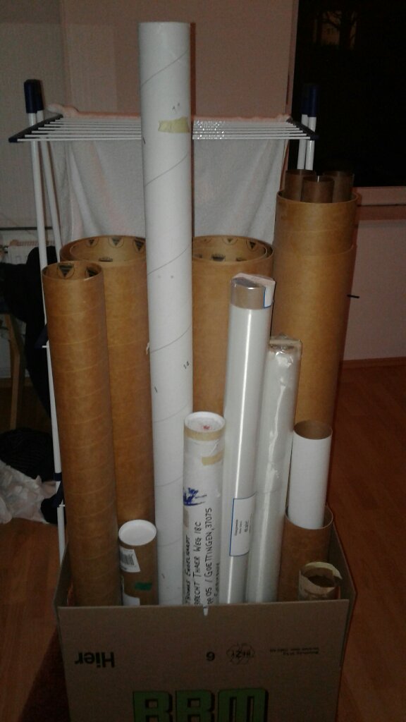

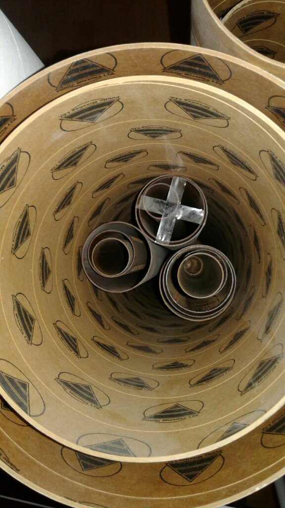

Ich ziehe demnächst um und habe alle (längeren) Rohre zusammengesucht, die sich auf dem Kleiderschrank, in der Werkstatt und sonstwo in der Wohnung rumgetrieben haben.
Sieht erstmal überschaubar aus:
Allerdings kann man Rohre ja gut ineinander schachteln:
Wenn ich meine neue Werkstatt eingerichtet habe muss ich mal anfangen das alles auch in Modelle zu verwandeln ...

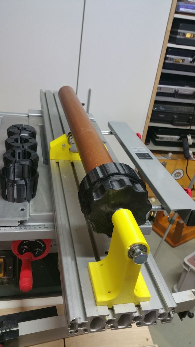

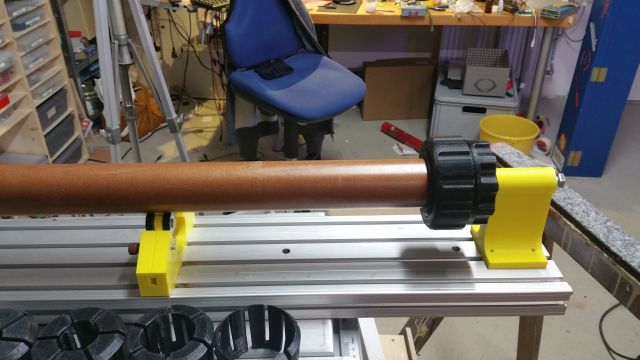

Beitrag 7643255 , Rohr-Bearbeitungstool [Alter Beitrag09. August 2018 um 13:04]

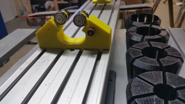

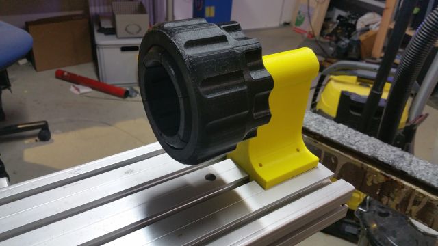

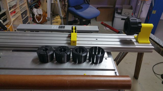

basierend auf diesem Spannzangenfutter
habe ich angefangen ein Rohr-Bearbeitungstool zu bauen. Es ist immer ein Problem lange Teile / Rohre vernünftig zu spannen um sie zu sägen , bohren oder ein zu Schlitzen. Ich schick Euch einfach mal die Bilder. der Rest erklärt sich von selbst.
Beitrag 7643256 [Alter Beitrag09. August 2018 um 13:08]
An die Spannzange kommt jetzt noch eine Teilscheibe für die gängigen Winkel. Einen Antrieb habe ich auch angedacht um die Rohre drehen zu lassen, z.B. um sie zu schleifen oder schneiden zu können. Das ganze ist bisher sehr stabile geworden aber bei weitem kein Präzisionsgerät für arbeiten auf den 1/100.

Beitrag 7643263 [Alter Beitrag11. August 2018 um 11:11]
Schön, dass es Dir gefällt. Mit ein bisschen Glück geht es heute Abend weiter.
Ich hadere noch mit mir, ob ich zum Schneiden eine Vorrichtung zum einspannen einer Flex oder aus eine kleine Dremel-Trennscheibe einen eigene motorisierte Trennvorrichtung baue .

Beitrag 7643297 [Alter Beitrag15. August 2018 um 21:14]
Hallo Ralf,
genial gute Idee, hast du die 3D Daten für die Spannzangen irgendwo abgelegt oder kopiert.
Zum Schneiden / Schlitzen würde ich eine Dremel einspannen und mit einer Trennscheibe oder Fräser bestücken eine Flex finde ich übertrieben.
