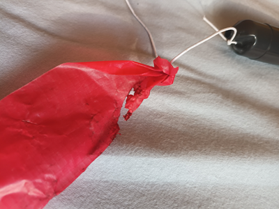

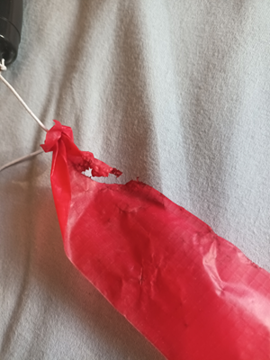

bei dem letzten Flug meiner Ganymed von Klima auf einem B2-4 ist diese abgeschmiert und im Gelände gelandet (vielleicht wegen einer Windböe, der B2 ist ja ziemlich schubschwach). Jedenfalls wurde dabei der Strömer beschädigt, und ich wollte fragen, ob ich ihn noch verwenden kann, ihn reparieren muss oder einen neuen kaufen muss.

Um das genauer zu beurteilen, fehlen die Daten der Rakete und des Strömers. Aber unabhängig davon:
Ich vermute mal, dass es sich um eine sehr leichte Rakete handelt (B2-4?). Für mich liegt da der Wert des Strömers eher darin, dass man die Rakete besser sieht, eher als dass er für eine sachte Landung sorgen soll. So würde ich sagen: Das beschädigte Stück abtrennen und den Rest neu anbinden. Im Prinzip - wenn solide gebaut wurde - könnte die Rakete sicher auch eine Taumelbergung machen, ist dann aber - ohne Strömer - schwerer zu finden.

Die Idee sollte sich auf jeden Fall umsetzen lassen.

Die Beschädigung sieht eher danach aus, dass der Strömer durch die Ausstoßladung angeschmolzen/angebrannt/... wurde. Bitte immer genug Schutzwatte, feuchtes Gras, imprägnierte Zellulose verwenden (und auf keinen Fall Mineralwolle, Kunststoff o.ä.).
Ansonsten stimme ich Achim zu, was die Reparatur angeht.

Als Schutzwatte verwende ich die biologische von Klima. Hatte glaub ich relativ viel reingestopft. Aber ja, der Strömer sieht an manchen Stellen geschmolzen aus. Die rauchende Schutzwatte ist ja zusammen mit dem Strömer in der Rakete geblieben, vielleicht liegt es daran?
Hi Michael,
damit hast du dir die Frage schon selbst beantwortet wink !
Die Schutzwatte sollte genau wie der Strömer (Fallschirm) nur locker im Körperrohr sitzen.
